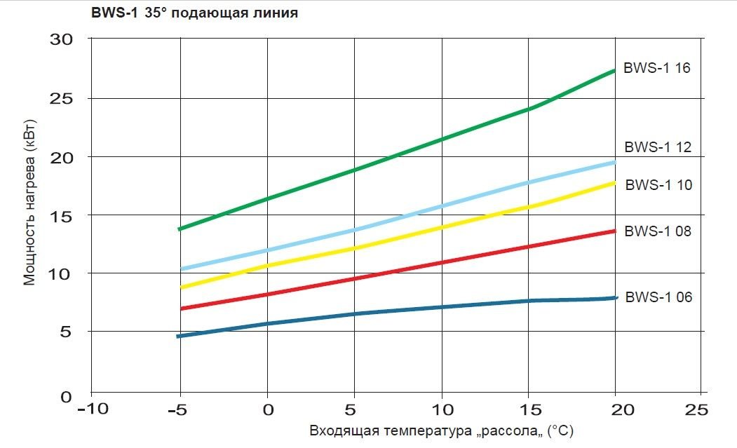

* - в комплект поставки входит насос первичного и вторичного контуров. На графике показана зависимость мощности от температуры рассола.

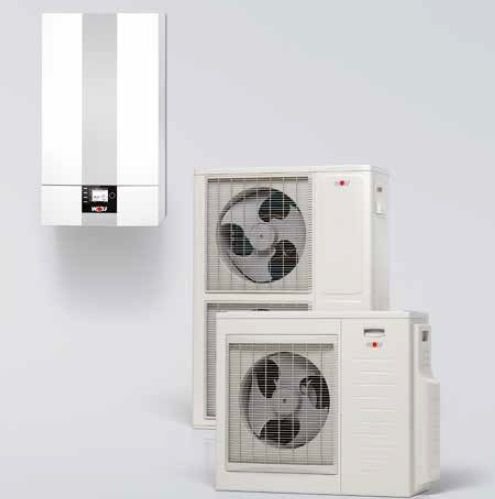

Двухагрегатный Wolf BWL-1S(B) тепловой насос воздух/вода (сплит).
Тепловой насос воздух/вода получает тепловую энергию из окружающей среды. Может использоваться для отопления, охлаждения и горячего водоснабжения. Прост в установке, интегрируется в существующую систему отопления. Выполнен ввиде сплит-системы. Наружный блок (в нем находится компрессор), устанавливается на улице и внутренний блок устанавливается в помещении. Теплопередача между внутренним и наружным блоком осуществляется при помощи фреона. Инструкция по проектированию тут.
Основные характеристики.
COP до 3,8(на ВО/W35; EN14511)
Встроенный электротен (опция).
Энергоэффективные насосы с частотным регулированием.
Инверторный компрессор со звукоизоляцией и электронной регулировкой мощности
Предзаполнен хладогентом R410A
Предельная температура в режиме отопления +20..+55
Предельная температура в режиме охлаждения +7..+20
Максимальная температура с доп. єлектронагревателем 75
Предельная температура воздуха -20..+35 (для BWL 1S 07 -15..+55)
